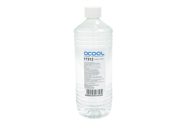

Wie lange ist die Eisbaer circa schon leer, da wäre eventuell erstmal mit destilliertem Wasser durch spülen dann eine Sache.
Du kannst dann im Prinzip die Eisbaer mit neuer Flüssigkeit befüllen und mit der Eiswolf AIO verbinden, da sehe ich keine Probleme.
Persönlich würde ich aber die Eiswolf auch leeren und mit der gleichen Flüssigkeit befüllen, dann ist man zu 100% sicher.
Zum auffüllen kannst du das nehmen.
Mfg Marcel

Danke für die schnelle Rückmeldung, den Eisbaer hab ich erst vor kurzem entleert, ca 1 Woche.
Um den Eiswolf zu entleeren müsste ich ihn theoretisch komplett auseinander nehmen richtig? Uff beim Aufbau hab ich schon sehen können wird kein leichtes Spiel :)
Den Apex Liquid Eco hatte ich mir vor kurzem gespeichert bei Alphacool!
Es gibt ja den Refill Kit, notwendig oder kein Muss?

Der Eiswolf hat am Radiator einen Fill-Port. Den kannst du auch zu Entleeren verwenden. Bzw. ja, an der Pumpe wirst du einen Schlauch lösen müssen. Aber ich denke es wird keine Probleme geben, wenn du den Eisbaer einfach wie von Lucky empfohlen (nach dem Spülen) mit dem Apex Eco Clear Liquid befüllst.
