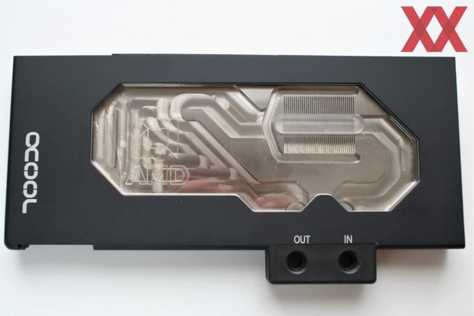

Gibt es eine Möglichkeit an die Schrauben zu kommen, ohne die Deckplatte zu beschädigen?
Wie ich sehe ist diese mit Klebeband fixiert?

Meinst du den älteren Nexxxos gpx Kühler? Bei dem sind die Schrauben zum zerlegen auf der Rückseite.
Das wäre ja so einer.
Die Rückseite
Das wären dann die kleinen schwarzen Schrauben um den Kühlerboden rumdrum.
Und wen du die vier Schrauben beim Kühlerboden rausdrehst, sieht das ganze so aus

Ah ja, da hast du recht, die Aluminiumplatte ist mit doppelseitigen Klebeband fixiert. Da würde ich jetzt sagen, vorsichtig mit einen Kunststoff Keil von einer Seite reingehen und sachte abheben stück für stück. So wie es im Beitrag steht mit etwas Kraftaufwand wäre mir mit der Gefahr zum verbiegen zu gefährlich, genauso mit einem Messer dazwischen durchgehen.

Leider heißen die GPU Kühler (fast?) alle "Alphacool Eisblock GPX"... meiner ist Z.b. ein Eisblock GPX -N light plexi.
Der in dem Artikel verlinkte Kühler wäre der GPX-A Plexi AMD RX Vega M01 (wer denkt sich so lange Produktbezeichnungen aus! :D).
Auf der 2. Seite des Artikels findest du ein Bild und den Satz "Auf der Plexiglasplatte ist mit doppelseitigem Klebeband ein Aluminiumblech fixiert, " Plexi ohne Deckel und nur der Deckel. Solltest du den gleichen Kühler haben sind die Schrauben unter der Alu-Abdeckung.
Ich kann mich nur Luckystrickers Aussage anschließen, wenn du ihn wirklich auseinander bauen willst, am besten mit etwas feingefühl und mehr Zeit ran gehen.

Wie @Luckystricker bereits geschrieben hat kannst du den Kühler nur dann auseinander nehmen wenn du die Alu Abdeckung entfernst. Am besten etwas warm machen mit einer Heatgun, Fön oder dergleichen und vorsichtig abziehen. Darunter sitzen die Schrauben zum entfernen des Plexicovers. Viel anders wirst du da leider nicht rankommen und am besten deine Spülmittelmischung aus dem System entfernen. Reinigungsmittel wie Spülmittel, Essig oder Cillit Bang wie in manchen Foren empfohlen können Kupfer und die Nickelbeschichtung beschädigen. Bevor du die Komponenten wieder verwenden kannst am besten alles mit Viel Wasser spülen um auch die letzten Spülmittelreste zu entfernen.
