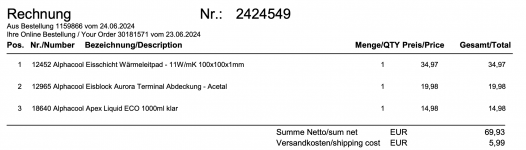

3) Meine 4090, habe ich bis vor Kurzem mit einer Eiswolf 2 360HPE gekühlt, die ich mit meiner Eisbär 360 zusammengeschaltet habe. Das war von den Temperaturen her auch echt gut!
Allerdings hatte ich dann eine riesige Luftblase im Kühlkörper der Eiswolf, was ich als einen "zu niedrigen Kühlmittelstand" interpretiert habe. Das Internet sagt, dass man kleine Mengen mit destilliertem Wasser auffüllen kann, was ich getan habe.
Leider ist dann kurz darauf die Temperatur meiner CPU durch die Decke gegangen. Ein Freund hat mir dann gesagt, dass ich mal die Eisbär aufmachen und mir deren Finnen ansehen soll.
Diese waren auch voll mit Grünspan. Also mit Zitronensäure sauber gemacht, neues Kühlmittel von euch bestellt, zusammengebaut und wieder aufgefüllt. Das Befüllen der Eisbär/Eiswolf Kombination war schwierig, aber das entlüften schlicht unmöglich.
Daher habe ich in den sauren Apfel gebissen und mich entschlossen daraus eine ordentliche Wasserkühlung zu bauen. Meine mangelnde Erfahrung ist übrigens Schuld dass ich in einer Woche 5 Pakete bei euch bestellen durfte... :D
Wie dem auch sei, nach dem Spülen der Komponenten, hatte ich natürlich auch ordentlich Schmutz in den Finnen des Eiswolf Kühlkörpers.
Daher auch diesen demontiert, ordentlich sauber gemacht und wieder zusammengebaut. Leider musste ich neue Wärmeleitpads bei euch bestellen, da die Originalen der Eiswolf ja wegen dem Zitronensäurebad runter mussten. Ich habe mir die Pads bestellt, die in der Anleitung zur Eiswolf stehen.
Seit dem habe ich aber auf der 4090 katastrophale Temperaturen, die viel höher sind als sie mit dem originalen Luftkühler waren. Die Hotspot Temperatur überschreitet auch weit die 100°C. Ich habe dann noch einmal alles demontiert, sauber gemacht und erneut mit neuen Wärmeleitpads bestückt (Wärmeleitpaste ist die APEX), aber die Temperaturen bleiben gleich schlecht.
Jetzt habe ich gelesen dass es bei euch mal Probleme mit den 4090 und den Wärmeleitpads gab. Kann es sein dass eure Anleitung noch die falschen Pads beinhaltet?

Welche Wärmeleitpads hast du bestellt? Aufgrund der Problematik, dass sich viele Boardpartner nicht an die Toleranzen bei der Verlötung des GPU DIE halten, kann es nämlich sein, dass die Pads zu hart sind und sich nicht weit genug eindrücken lassen. Um das einmal prüfen zu können, würden wir Fotos von den Abdrücken der Wärmeleitpads und Paste benötigen.
