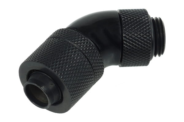

Als Schlauch wurde ein EPDM Schlauch verwendet und die Anschlüsse sind aus unserer normalen Eiszapfen Serie.

Hey danke für deine Antwort. Ich habe hier mal was Zusammengestellt, passt das?
2x https://shop.alphacool.com/shop/rad...ool-nexxxos-hpe-45-full-copper-360mm-radiator
2x https://shop.alphacool.com/shop/kue...en/18651-alphacool-tec-protect-2-clear-1000ml

Moin,
bis auf die Tatsache das du zu wenige Anschlüsse hast, sieht es soweit gut aus. Du wirst mindestens 14 Anschlüsse benötigen wenn du eine Distro Plate verwendest. Zusätzliche Radiatorschrauben musst du nicht erwerben. unseren Radiatoren liegen entsprechende Schrauben mit bei.
