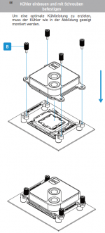

Hi zusammen,
verstehe ich die Anleitung des Core 1 AM5 Performance Kits richtig?
Idealerweise wird der Block mit dem Kit "verdreht" montiert, abgerundete Ecke unten links, korrekt?

Ja das ist korrekt. Durch das Drehen um 90° und Versetzen in Richtung Grafikkarte sitzt die 3D Jetplate näher über den CPU Kernen wo die Hotspots sind.
