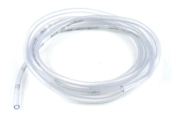

Leider reicht es mir nicht aus den Block auf der CPU zu drehen, da die Schläuche zu kurz sind.
Als Gehäuse habe ich ein beQuiet DarkBase Pro 900 Rev2.
Kannst du mir vielleicht noch sagen, was ich für Schläuche und Material brauche zum Verlängern, bzw adaptieren?
Viele Grüße und lieben Dank.
Thomas_S
... the nice marketing guy next door
Staff member
Mit den folgenden Schläuchen & Fittingen hast du due Möglichkeit, die Schläuche auszutauschen:
--> das ist Alles, wenn du es komplett austauschen möchtest. Ansich reicht aber der Schlauch! Du musst nur beim Entfernen der Fittinge aufpassen, das du die Sperringe nicht beschädigst, dann kannst du sie wieder verwenden.
