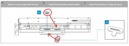

Das einzige, was ich nicht so wie in der Anleitung des CORE Blocks gemacht habe, ist die Anschlüsse. In der Anleitung wird gezeigt, dass man den Stopfen auf der Einlassseite oben anbringen soll und auf der Auslassseite unten. Das habe ich umgekehrt. Also der Stopfen auf der Einlassseite ist unten und der auf der Auslassseite oben. Das kann aber doch nicht der Grund sein, oder? Das wäre unfassbar bescheuert und vor allem wahnsinning frech, das nicht in die Anleitung zu schreiben, dass die nur in einer Orientierung funktionieren.
Edit: Beim zweiten lesen ist mir aufgefallen, dass meine Formulierung etwas misverständlich sein könnte. Ich habe nicht die Durchflussrichtung geändert. Nur die vertikale Orientierung der Stopfen. Zufluss ist immer noch auf der Linken Seite und Abfluss auf der Rechten Seite. Insofern der Kühler so einen Tausch zulässt.
