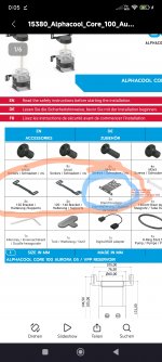

Das orange markierte sind die Montagehalter die dabei sind. Und die blau markierten sind die Standfüße. Beides miteinander kombiniert ergeben die Halterung damit man es auf einen Lüfter montieren kann. Das sieht dann im Prinzip so aus.
Hier muss man dann höchstens aufpassen wegen dem Anschlusskabel der Pumpe damit das nicht an den Lüfter angeht.

Mega, danke dir! Das sind genau die Infos, die ich gesucht habe. Ich hatte auch bereits selber die leise Hoffnung, dass man die 120mm Montagehalterung an den Standfuß gebastelt bekommt, aber ohne das live vor mir zu haben, ist das unmöglich einzuschätzen gewesen. Die Bohrlöcher hätten schlimmstenfalls ja genau nicht passen können. Aber so wie das hier aussieht, passt der dann gut auf den unteren Radiator/Lüfter.
