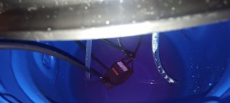

Soo, die Pumpe ist eingetrudelt so wie auch ein paar teile die ich noch aus dem Shop bestellt hatte .
Und was die Serien Eheim pumpe angeht 1048-219 (230V-5Watt) ist eine IPX8
Was die Pumpleistung angeht Siehe bilder:
Bei leerem Wasser kreislauf mit luft in den Leitungen.
- offen ohne ansaug käfig und Filter 1,3m (083042-jpg.)
- Mit Filterkappe und Filterkäfig 1,29m
Ohne Luft in der Leitung
- offen ohne als auch mit käfig und Filter >1,6m (083217-jpg.)
Laut Hersteller Eheim 1,2m förderhöhe
die gehen auch davon aus das sie mit Filter im Teich oder Aquarium betrieben wird 😁
Da ich die akustik mit meiner DDC310 und einr Alten Eheim 1048 (230V-7Watt)
Sowohl die alte Eheim 1048 (230V-7Watt) als auch die DDC 310 ohne ungedämmt sind deutlich lauter als die Eheim 1048-219 Pumpe.
Die DDC 310 ist nur leiser, weil sie am Boden vom ausgleichsbehälter gedämmt ist und mit nur ca 2090-2220U/min läuft (im bios ausgelesen)
Sobald die DDC 310 über 2300 U/min wird sie lauter als die Eheim 1048-219 .
Und einen dank an alphacool, wegen der teile aus dem Shop:
- Adapter für die 1048 passt auch für die 1048-219
- NexXxoS XT45 Full Copper 1080mm Nova |< Der wird parallel zu meinem ersten 1080mm Nova verbaut.
( Doppelte hält besser oder Durchfluss : 2 = Mehr Zeit um Wärme im Radiator zu lassen ;))
Dann werde ich das wochenend wohl mal dabei gehen und im warsten sinne ein Fass auf machen 😇

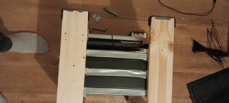

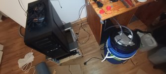

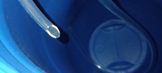

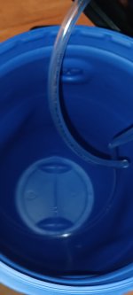

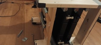

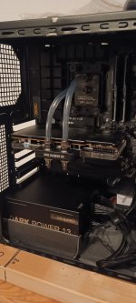

Kleines Update: ,,ES LEBT´´ ,
Nein nicht Frankensteins Monster 😁 aber fast ,
Ich Habe meine Modulare erweiterung der Kühlung Fertig;
CPU: AMD R7 7800 X3d mit NexXxoS XP³ Light (übernommen)
GPU: ASUS Prime RX9070 (Non XT) mit Alphacool Core RX 9070 XT TUF + Prime mit Backplate
Radiatoren:
2x NexXxoS XT45 Full Copper 1080mm Nova (einen hatte ich übernommen)
1x ST30 Full Copper 120mm (übernommen vom letzten Aubau)
2 x SHADOW WINGS 2 140mm (Gehäuse mit kabelbinden verbunden)
AGB: 1x Industrie Weithalsfass 30L (Füllmänge ca. 27,5L +2,5L im System)
Pumpe: Eheim Universal Bzw. 1048-219 mit Impeller Mod
Von dern werten her kann sich das system sehen lassen.
24/7 Benchmark
R7 7800 X3d : (nach 10h konstant) 58-61C° (bei 4,7-4,8 GHz) (78 watt)
ASUS Prime RX9070 (Non XT) 60C° Hotspot / 55C° Allgemein / Gram 50C ° / Bordpower 225-233 watt
Wassertemperatur im Fass nach einer Woche 32°C !
Ps.: Die Zwei installierten Lüfter im Holzgehäuse sind nicht einmal angelaufen, weil die Programmierte Anlauftemperatur bei 65°C an der CPU liegt.
Die lüfter habe ich manuell an eine andere Quelle gehangen und dann mal mit 240 U/min laufen lassen.
- bei 240 U/min 6°C Tiefere Temperaturen.
-bei 460 U/min waren es dann 10°C
-bei 950 U/min waren es dann 14°C
(Die Lüfter liegen nur auf nen absatz zwischen 120er und 1080 Radiator)
Und die Gesamtlautstärke im kaltlauf (bei Zimmertemperatur 19°C) ist zu verschmätzem sobald das Fassauf 25 °C kommt ist es insgesamt genau so leise wie eine DDC 310 gedämmt bei 3050 U/min also voll i.O
Die Lüfter korregiere ich noch mal im Bios auf start bei 55°C mit etwa 250 U/min ansonsten leuft es top.
liebe grüße
Badistderboy
