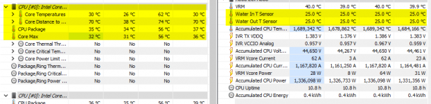

Hallo Zusammen,
ich möchte gerne sowohl meine Erfahrung teilen, wie auch um Eure Hilfe bitten, denn ich habe nun die Eiswand mit dem I9-13900KS im Einsatz und das Ergebnis ist leider mehr als nur ernüchternd.
1. Bereits nach einer Sekunde (1s!) Pime95 setze Thermal Throtteling ein.
2. Der Temperaturunterschied zwischen Vor- und Rücklauf ist sehr gering (max. 6 Grad)
3. Der Durchlaufsensor zeigt keinerlei Werte für den Fluss an (Einbaurichtung geprüft und ist korrekt, mehrer Anschlüsse getestet)
4. Mir ist es nicht gelungen die beiliegende Wärmeleitpaste aufzutragen, denn sie haftet nicht an der CPU Oberfläche sondern an jedem dazu Verwendeten Tool. Jeder Versuch scheiterte. Alle Hilfsmittel haben sie abgezogen, anstatt sie zu verteilen. Sie ist extrem zäh bzw. ja schon hart. Ich musste eine andere nehmen, die etwas viskoser ist und an der CPU haftet.
5. Nach 10 Minuten Prime95 bei 100°C ist der Radiator fast durchgehend warm. Die Durchflussmenge scheint also optimal zu sein, denn der untere Rand ist etwas kühler. Die Cores takten massiv runter -20%.
Ich habe unten die Werte im Idle Mode Win10 und nach 10 Minuten Prime95 angehängt.
Für mich sieht es so aus, als könnte der CPU Kühler tatsächlich nicht schnell genug die Wärme aufnehmen und abtransportieren.
Nun meine Fragen:
1. Kann der kommende Core 1 hier helfen?
2. Was tun mit dem Durchflusssensor? Ist die Durchflussmenge zu gering oder defekt?
3. Sollte ich weitere Radiatoren einsetzen?
4. Ich nehme an, eine weitere Pumpe ist eher Kontrakrpoduktiv (es sei denn ein weiterer Radiator kommt zum Einsatz - SuperNova?)
Schon mal vielen Dank im Voraus!
Rüdiger
Idle Mode:
Nach 10m Prime95:
Die Cores takten massiv runter:

der kommende Core Kühler wird etwas besser in der Kühlleistung sein, jedoch ist das Hauptproblem leider die CPU, welche bereits ohne Probleme unter Last über 100°C heiß werden kann. Wegen dem Durchflusssensor, welchen hast du verbaut? DIe meisten Durchflusssensoren, benötigen mindestens einen Durchfluss von 75L/h. DIesen Durchfluss wirst du mit den 2 DC-LT Pumpen der EIswand nicht erreichen. Weitere Radiatoren bringen dir leider nicht viel. Der XT45 360mm Radiator ist mehr als ausreichend für die CPU. Hauptproblem ist das die Abwärme vom DIE zum Heatspreader nicht schnell genug übertragen wird. Mit einer stärkeren weiteren Pumpe wie z.B. eine DDC oder VPP/D5 Pumpe wirst du den Durchfluss erhöhen was sich auch auf die Wassertemperatur auswirkt. Hast du eventuell auch mal überprüft ob dein Anpressdruck gleichmäßig ist? Intel hat leider das Problem das sich viele Mainboards durch den Anpressdruck des ILM verbiegen und damit auch die CPU. Dies ist sehr gut am Abdruck der WLP zu erkennen, wenn dieser sehr ungleichmäßig ist. Hier kann z.B. eine verstärkte Backplate wie unsere Core oder Apex helfen, da diese das Mainboard zusätzlich unterstützen.

Ich habe folgenden Sensor verbaut: 17558 "Alphacool ES Durchfluss- und Temperatursensor "HighFlow" mit Tachosignal" Ich habe schon befürchtet, dass dafür der Durchfluss zu gering ist. Gibt es eine Alternative, der hier was anzeigt?
Zum CPU Kühler. Ich bin ehrlich gesagt um jedes Grad dankbar. Daher werde ich es auf jeden Fall mit dem Core 1 probieren. Aber im großen und ganzen bestätigst Du meine Analyse. Ich denke/hoffe beim Core 1 wird eine vernünftige Metall Backplate dabei sein. Die aus Kunststoff des XPX gibt halt schon schnell nach. Im Momment ist es so gleichmäßig wie es geht und ich auch prüfen kann. Ich habe mal mit einer Schieblehre den Federweg der Federn gemessen und der ist zumindest gleich.
Gibt es einen Trick bei der Wärmeleitpaste? Wie gesagt: ich habe es nicht geschafft sie auf der CPU zu verteilen. Jedes Werkzeug hat sie abgezogen. Sie haftet nicht auf dem Metall des Heatspreaders der CPU. Gibt es eine Alternative?
Was eine zusätzliche Pumpe und Radiator angeht teile ich Deine Einschätzung.

wir hatten bei der ersten Charge der beiliegenden Subzero Wärmeleitpaste leider ein Problem mit der Konsistenz. Schreib uns einfach mal ne Mail an die info@alphacool.com dann können wir dir die Wärmeleitpaste und unsere Core Backplate gerne kostenlos nachsenden.

mit den 2 Pumpen der Eiswand wirst du leider mit keinen Durchflusssensor irgendwelche Werte erhalten. Dafür ist der Durchfluss leider zu gering, zumindest bei unseren Durchflusssensoren. Ob eventuell ein anderer Hersteller wie z.B. Aquacomputer einen Sensor hat, der bereits bei niedrigen Durchfluss einen Wert ausgibt, kann ich leider nicht sagen.
