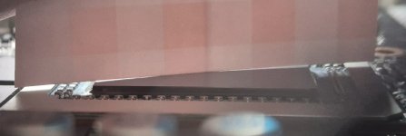

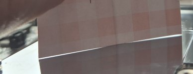

Hi,
denke endlich mal dran und komme auch dazu Rückmeldung zu geben.
Kurzum: Ich werde die Karte in dem Zustand belassen, da die Temperaturen für mich so weit ok sind (auch wenn ich besseres erwartet habe).
Ein Haarlineal hatte ich leider nicht auf die schnelle, wollte es zunächst mit einer Messerklinge probieren, aber bin dann letztendlich bei einer Visitenkarte gelandet.
Keine Ahnung wie brauchbar das Ganze ist (hatte mich selbst überrascht), aber anhand des WLP Abdrucks dachte ich mir schon das es passt.
Ich verwende jetzt die Minus Pads High Compression (die sind echt verdammt weich) dazu die Duronaut Paste. Mit jedem Zyklus ist die Temperatur immer mehr in den Bereich "ok" gewandert.
Delta zwischen GPU Temp und HotSpot (Max) liegt jetzt bei 35°C das Ganze bei 363 Watt (PT+10%) um das Ganze noch weiter zu verringern hätte ich als Nächstes jetzt mal tatsächlich mit Putty probiert, aber ich hab keine Lust mehr :D
Das DIE Pitting und die Konvexe Oberfläche spielen sicherlich beide mit rein.
Gruß Zündkerze

Alter Verwalter, das ist exakt das, wovon ich sprach. Bei dieser Fertigungsqualität ist das alles zum scheitern verurteilt. Putty auf dem Die würde ich sein lassen. Repaste nochmal einen Hauch dicker mit der Duronaut und dann würde ich es dabei belassen. Wie gesagt, die Duronaut kriecht nicht und ist jedem Putty überlegen. Wie steht es um deine VRAM und VRM Temps?
Schau dir mal die Abdrücke des VRAM in den Pads an. Mit jedem auch nur etwas härteren Pad verschlechtert sich der Anpressdruck zunehmend. Ich habe schon einige Karten repasted und Duronaut mit den High Compression Pads erbrachten immer die besten Ergebnisse. Meine 4080 hatte ein HS-Delta im einstelligen Bereich!

Die Temps sind trotz des hohen Deltas unkritisch, obwohl die Karte an sich sicher nicht die älteste werden wird. Das nagt halt ungemein am Leben aber wenn sie ihre 6-8 Jahre macht, ist sie doch bezahlt
Just for fun hab ich eben mal den ori. Kühler geschaut, der sieht komplett Plan aus.
Wenn es nicht immer so ein Akt wäre, würde ich noch etwas "rumspielen" wollte mir schon ein mini Drehmoment holen, um hier Fehler meinerseits auszuschließen.
Konkret würde ich folgendes probieren:
- Statt pads wirklich mal putty verwenden (putty nur bei RAM / VRM) auf den DIE kommt nur Paste darauf
- Rückseitiges Pad gegen high compress ersetzen
- Drehmoment verwenden
Trotz allem vielen Dank für den Input :)
