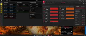

Hinsichtlich der Merc10 in Verbindung mit dem Wasserblock. Die XT Variante nutze ich selber (zum einen habe ich mich für diese Karte entschieden weil mich dieser Thread neugierig gemacht hat ob es wirklich so schlimm ist 😅), bei mir läuft sie ohne Probleme und kühl.
Das waren die Temperaturen direkt nach dem Umbau.
Und so sind sie aktuell. Geändert hat sich nicht viel.
Probleme kann es natürlich immer wieder geben, aber hier spielen dann meist so viele Faktoren mit rein und diese muss man prüfen. Vor allem muss man sich erstmal auch vorstellen wie viele Karten im Umlauf sind und auch auf Wasser umgebaut wurden. Dann ist sowas wieder eher im unteren Prozent Bereich wo man (böse gesagt) damit lebt, aber trotzdem versucht man auch diesen zu helfen und zufrieden zu stellen. Gutes Beispiel dafür war das Package Problem bei den RTX 3xxx Karten.
