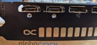

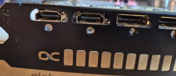

Wir, d.h. ich und der andere im Forum, hatten jedoch beide das Problem, das der mitgelieferte IO-Shield die Bohrungen für die Schrauben über den HDMI-Anschlüssen einen halben Millimeter nach oben versetzt hatte ( wenn man von hinten auf die Karte guckt, Backplate nach oben). Eventuell hat Gigabyte da Fertigungstoleranzen oder es gab da ne Revision? Keine Ahnung. Dann wäre da noch, das die Mutter, mit der der Shield an der Seite befestigt werden soll, leider nicht in M3 mitkam, sondern M2 oder kleiner - die Schraube is aber M3.
Ich habe mir mit einem Dremel beim IO-Shield geholfen und eine M3-Mutter lag hier auch noch rum, aber für alle, die da weniger bastelwillig sind, passt auch der Original-IO-Shield problemlos unter euren Kühler. Ob das für die Lastverteilung des Gewichtes der Karte gut ist, kann ich nicht beurteilen.

An der Stelle kann ich das Problem mit der IO Blende bestätigen, die Blende ist ~ ein halbes Loch versetzt.

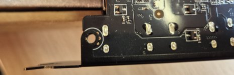

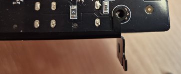

Die originale Blende passt zwar unter die Backplate, aber dazu muss man die Befestigung bearbeiten.
Durch das Gewinde ist es zu erhöht, wodurch die Backplate hochgedrückt wird.
Abhilfe schaffte hier nur mittels großem Bohrer das Gewinde zu entfernen, sodass es am Ende lediglich eine "Durchführung" ist wie bei der mitgelieferten IO Blende.

@Eddy
Hier noch Bilder von der IO Blende
Ich hoffe, die Bilder gehen so :) es fehlt nicht viel so ~ ein halbes Loch.
